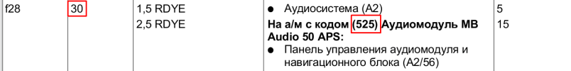

Лучше к диагносту .
А так проверьте может не контакт на преде питания. F34 f28 15A или его вообще нет .
frenk_nn
38
Павлово
Лучше к диагносту .
Предохранители целые... Сейчас потеплело, хочу посмотреть идет ли питание на магнитолу...
