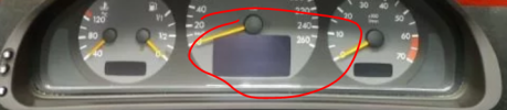

Панель приборов.Всем добрый вечер,имею во владении CLK W208,2.0 атмо бензин,МКПП. Вопрос касательно приборной панели.При включении зажигания ,на правой стороне ,назовём его "бумерангом", там где контрольные лампы ,у меня ничего не горит.А именно зарядка ,чек.Левая сторона горит.Полазив в интернете, посмотрев видео ,где разбирают приборки,и достают те самые вкладыши-бумеранги,обратил внимание,что у кого-то на этом вкладыше только зарядка,у кого-то только свечи накала и SRS. То есть это зависит от ,так скажем,комплектации ? Может быть ,а может и не быть? Ибо судя по остальным авто,то даже в Жигули 86 года есть лампа зарядки и того же давления масла. Если кто-то знает касательно этого вопроса ,то поделитесь мудростью,чтоб не лезть в приборку.Заранее спасибо
, в зеленьких пластиковых патрончиках,
сейчас посмотрю вкладки
кроме SRS не чего нету, остальное вроде как на табло должно рисоваться!
То есть у меня по ВИНу в комплектации идёт только SRS на вкладыше ,правильно понимаю? Но даже он не горит в зажигании.Значит менять патрон надо? Ещё часы не подсвечиваются,еле видны
Я бы начал с простого, вынул приборку и проверил/заменил лампочки
По идее только SRS!
По идее только SRS!
Скорее всего после снятия приборки выясница что лампочки SRS НЕТ!
Когда поставит она будет гореть постоянно!:D
Я вот тоже хотел так написать, но подумал что на рестайле все на экране дублируется, нашел инструкцию, не дублируется.
Зато в мануале есть справа лампа Чека, а на экране как то не понятно пишется
но по каталогу вкладка с ДжекиЧаном не действительна
