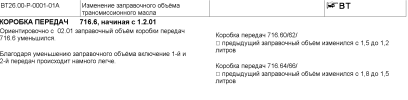

Машина 2004 года. Сложно включается первая и вторая передачи. Подскажите лечение.
Для начала- проверить объём залитого масла. При замене зачастую заливают до максимума (то есть в уровень с заливным отверстием), а надо- чётко обозначенный объём.
    7,4 КБ · Просмотры: 451
