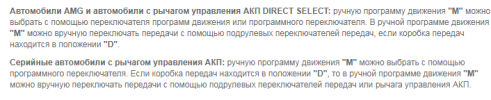

Татьяна Смирнова, правый лепесток нажимайте, пока не исчезнут цифры рядом с индикатором "D" - коробка снова перейдёт в режим автоматического переключения передач.
А у меня на автомате все происходит, Еду например на режиме "Е" или "S" когда например прогреваю мотор, принудительно понижаю передачу, если если знаю что через 5-10 секунд надо ускорится. Потом секунд 10-15 едешь на "механике", и она после этого сама включат тот режим на котором ехал до этого соответственно "E" или "S".
