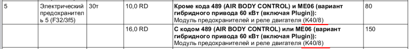

Проверь для начала F32/3 f5 ( наличие напряжения ) Скорее тут собака порылась а не в K40/8 . И разъёмы на блоке двигателя передёрни аккуратно и чётко . Можно покачать на включенном зажигании , может и очнуться , сразу услышишь , педаль загудит , как 87-я клемма появится после активации реле k40/8 kN .

Пока не будет питания на предах 101 102 103 104 118 119 , не будет на связи моторного блока .
