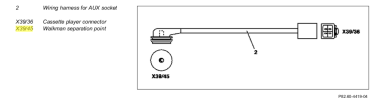

Ребят, помогите пожалуйста! Как к этой магнитоле подключить aux?!? Функция в ней есть! В пороге провода почему-то нету!
    16,2 KB · Просмотры: 622
А может есть у Вас как достать магнитолу?
На разъёме у меня три провода (белый, жёлтый и красный) и куда их тут подключать?)
    887,7 KB · Просмотры: 498
Ещё фото
    882,9 KB · Просмотры: 498
    722,3 KB · Просмотры: 502
Белая фишка с тремя проводами от чего? Если от провода с AUX, открываете документ из поста 10, и смотрите куда ее воткнуть!
Да, белая от AUX. Втыкается прям в магнитолу, там для неё оказывается специальный разъём есть! Теперь всё работает, всё супер! Огромное спасибо за помощь!!!!!))
