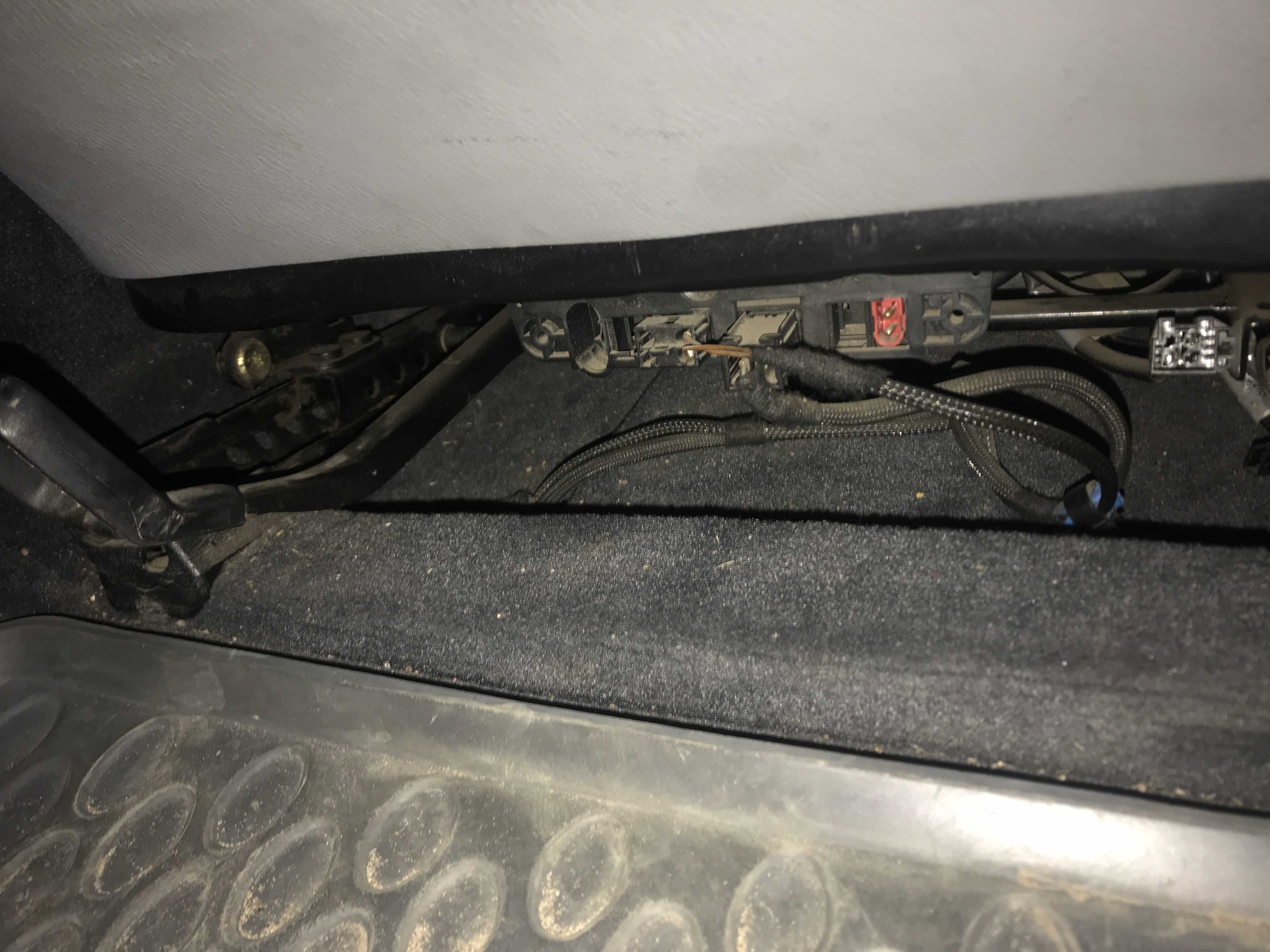

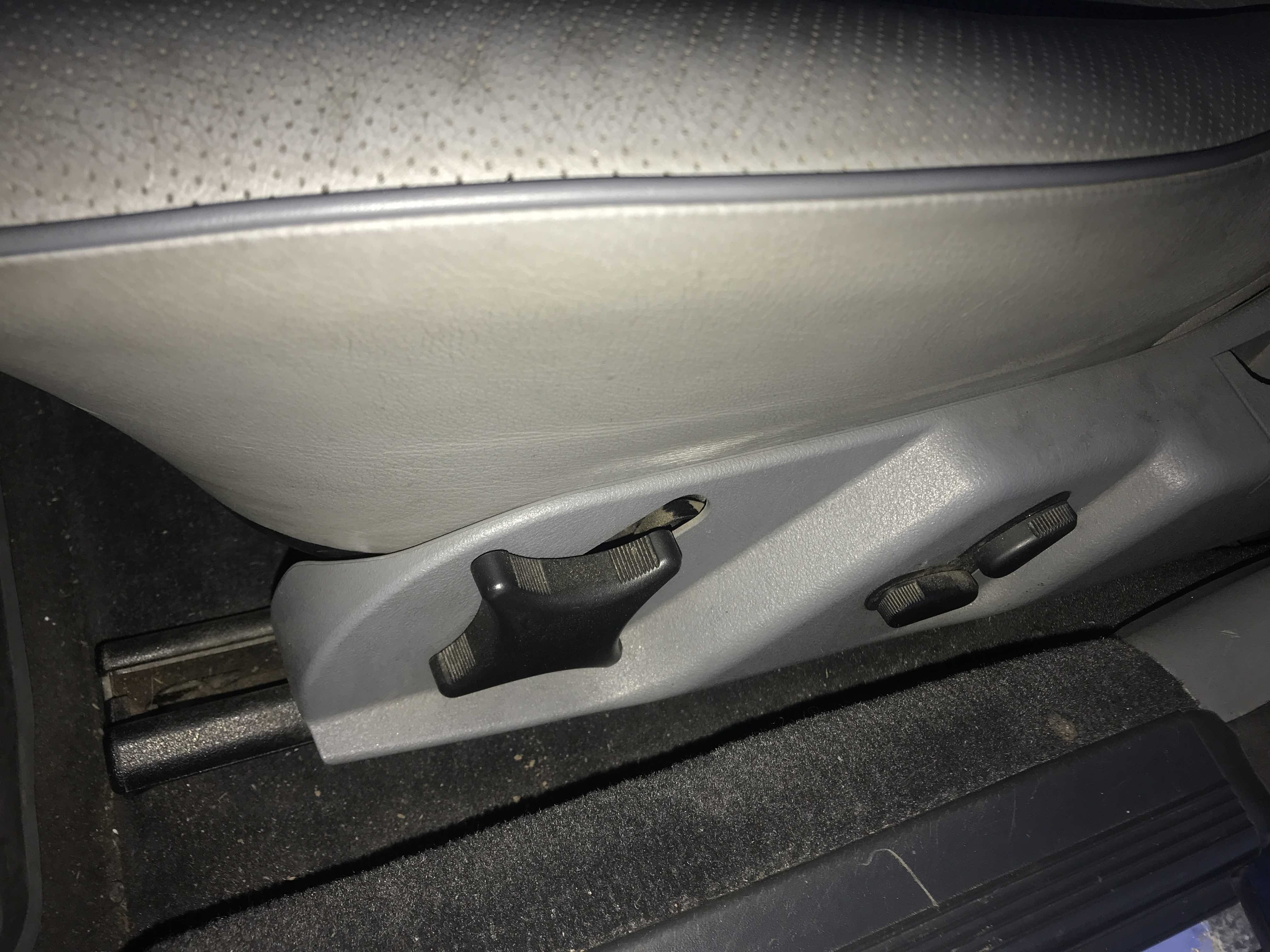

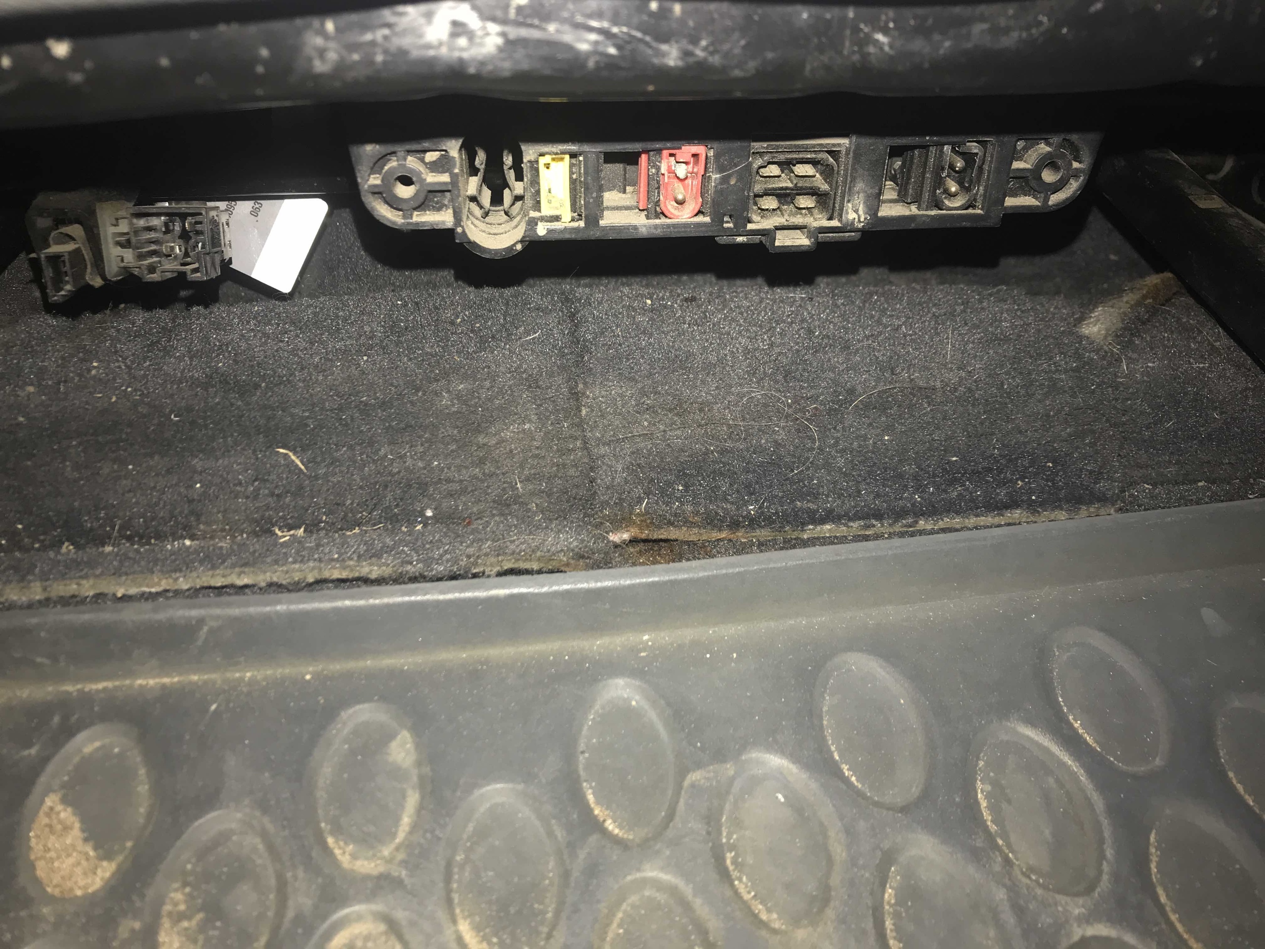

Здравствуйте. В машине стоят сидения с полуэлектрорегулировкой и подогревом. Подогрев работает и подключен только на водительском сидении. Подскажите, пожалуйста, какую проводку и откуда взять нужно для подключения электропривода?

В данном виде регулируемом сидении предусмотрено подключение только питания, проверь предохранители под задним диваном
№8​
Блок управления электроприводом левого сиденья (с памятью)
Регулировка положения частично электрического водительского сиденья (с 1.6.99)
на 25 ампер
