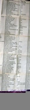

Ребята, где расположен предохранитель подогрева сиденья водителя. Что то в мануале не нашел. На форумах люди умничают, типа интернет в помощь, даже ссылку предоставляют, но либо они не смотрят что там нет , либо я не понимаю как завуалированно. WDB2030451A114223

25 и 41 смотри

кнопка не размыкает силовой провод (работает через реле), поэтому странно, что не светится индикатор включения. У меня например, кнопка светится, но при этом сиденье пассажира не греется т.к. есть обрыв в седушке (проверяется сопротивление через штекер под сиденьем). По поводу предохранителей. Если накрылся 41, то не будут работать и остальные приборы навешанные на него, т.ч. стоит больше внимания обратить на 25. Спасибо serereme за таблицы! А вообще надо померить напряжение сначала на штекере под сиденьем (есть ли питание) и заодно сопротивление нагревательной нити (есть или нет обрыва), а после этого искать дальше, если надо будет
