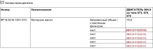

Обьём - 15.8 литра
Допусков по маслам там аж 5
Порекомендовать конкретно что то сложно

Спасибо большое! С мотором более чем понятно. Ещё есть такой же вопрос по коробке и мосту. Да и с фильтрами пока проблема заехал в пару фирм занимаются заменой масла фильтров нет а про масло сказали затем по факту

Масла в КПП и мост ниже, ссылки с допусками в таблице кликабельные.
Механич. 5-ст. КПП
ZF Ecolite S5-42
710.620
3,2 л​
трансмиссионное масло
SAE 80, 80W, 80W-90, 75W-80/90
ZF TE ML-02B/02E/02L​
Задний мост
HL 2/12 D-5,8
742.432
3,2 л​
гипоидное трансмиссионное масло
SAE 90, 85W/90​
