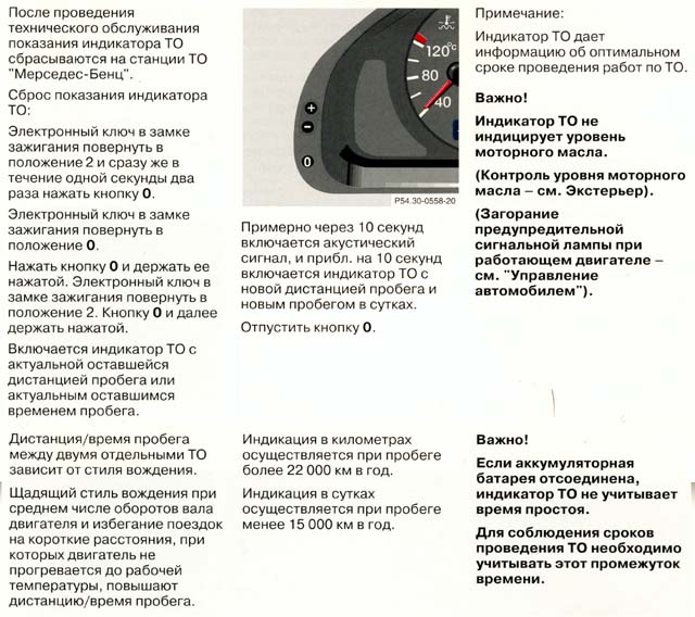

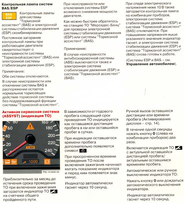

Там где одометр при заводке авто выходит значек гаечного ключа и цифры сколько еще осталось "км" до технической проверки. Когда купил было 500, сейчас уже -400 как его задать заново на определенное значение (слева три кнопки "+", "-" и "0"; с правой стороны "h" и "m", я так понимаю это делается с помощью комбинацией данных кнопок)?
