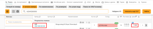

Всем привет. Недавно выдало ошибку по наддуву (low boost) и что то начало свистеть. Сначала думали скинуть ошибки, но нет, не помогло. Двигатель раз через раз «прыгает» в аварию, ограничивая обороты до 2.5к и чек почти постоянно горит. Комп пишет P0299. Проблема найдена - лопнул патрубок впускной системы идущий от кулька слева (справа, если лицом к открытому капоту), (см пример на фото).
Вопрос теперь, какой там номер запчасти чтоб поменять?

На будущее. Сторона всегда определяется от места водителя . И патрубки эти рвутся как правило слева .

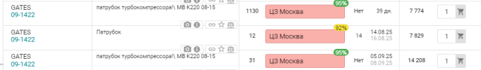

Спасибо! А не подскажите, ставить ориг или можно качественный аналог (если да то какой)? Европейские бренды в доступе
