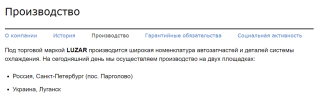

Что скажете про Nissens? Стоит брать...у Behr ценник очень уж кусачий)))
Нормальный.Хочешь,Лузар купи.Как не смешно,Луганск делает).
На мерседес не знаю, а вот супруге на Ниссан ставил Лузар, через год потек, с учетом того что у машины за год пробег меньше 1000, поставил ниссенс второй год не течёт. И лузар был производства Санкт-Петербург, думал отечественный производитель не подведёт:)
Вот на шел в архиве :)
и на коробке Санкт-Петербург было написано:)
А с чего это Луганск делает? В Луганске дистрибьютор вроде только есть.
Вот с офсайта
во блин гонят на сайте.
Производство и там и там, контакты только в Питере.
