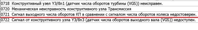

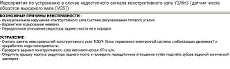

Я не много погуглил. Может ли быть проблема в датчика коленвала? Может глюканул? Нужно поменять или почистить..
Ошибка у меня выше указана 0721.
А я вам какую ошибку показал? Заметьте - это ошибки по Стару а не по вашему Тетрису которым вы читаете!
Номера ошибок будут одинаковые а вот расшифровка их РАЗНАЯ!
