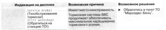

При повороте ключа зажигания, высвечивается предупреждение на сером фоне : "рабочие тормоза обратитесь в мастерскую". При движении и нажатии тормоза это ошибка не выходит. Что это может быть?

Скорее всего SBC умирает! Скоро красным загорится и передачи перестанут переключатся!
В сервис на диагностику и поскорее! С тормозами не шутят!

Здравствуйте. Возвращаясь из Обнинска в Калининград, в Московской области на табло высветилась такая же ошибка. Я на свой страх и риск доехал до Калининграда и обратился на диагностику к ОД МВ в Калининграде. Приговор- блок SBC под замену. Стоимость с работой 200тр. Пришлось менять. Удачи. WDB2110061A100286

Вы с ума сошли 200тр???!! У меня в Баку стоют они до 40 тр, и мы еще возражаем людям

А в чем разница между рабочим тормозом и sbc?

А машина какого года? Да может быть что угодно.. насколько знаю, блок SBC у вас стоит, с ним 10ки различных проблем, в котором много элементов конструктивных, которые из строя выходит.. Без считывания кодов ошибок и диагностики не разобраться, гадать смысла нет

Читайте внимательно. У официального диллера МВ. Совершенно новый из Германии. Последней серии 009. БУ-до 40.
