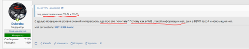

так этот Зик не дотягивает до 236.14 я правильно понял?
в документе написано :
Допускается применять только трансмиссионное масло соответствии с листом ......
Написали , что взаимозаменяемы! Я и задал вопрос- где почитать, может я чего-то не знаю, программа старая, что-то изменилось ,в WIS постоянно вносятся изменения, может еще какой документ есть!
А WIS я читать умею, я из него выкопировку давал выше. И про то что в WIS фразы, что трансмисиионные масла из листов допуска 236.14 и 236.15 взаимозаменяемы-нет, я и написал свой вопрос! Вы вырвали мою фразу из контекста, и что-то мне пытаетесь объяснить! :)
Мне можно было просто написать - таких документов нет, они не взаимозаменяемы. :)
я ничего не вырывал из контекста.
я объясняю не лично Вам, этой в теме помимо нас еще есть читатели, поэтому и акцентирую внимание на конкретных фразах из документации, дабы у других не возникало лишних вопросов.

Ну так мы как глухой со слепым :) , и для других можно было просто написать!
НЕВЗАИМОЗАМЕНЯЕМЫ, и документ WIS!
Я задал вопрос где прочитать, что они взаимозаменяемы, и написал что в WIS такой информации нет:) вот как раз про такое как 236.12 и 236.14, я имел ввиду
Что не допускается, разумеется я видел. поэтому написал выше что кода A89 нет, и задал этот вопрос.
про 236.12 и 236.14 мне известно.
