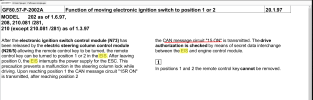

Здравствуйте, други! За десять лет владения моим Мурзиком проблем по электронике не было, кроме ключа рыбки. Но недавно произошло следующее : останавливаюсь, глушу авто, закрываю с кнопки ключа. Отсутствую минут 30, прихожу, открываю с кнопки, сажусь,ключ в замок,поворачиваю и ничего... Паника,и прочее с этим. Происходит следующее: вставляю ключ замок принимает его, эмулятор блокировки руля издаёт звук щелчка, поворачиваю ключ в первое положение включается радио и работают все функции которые должны.Далее поворачиваю ключ во второе положение "включение зажигания", должны загораться лампочки на приборной доске, а они не загораются и не жужжит бензонасос ну и далее поворачиваю ключ "стартер" и ничего... Проверил буквально все предохранители везде, кроме блока управления светом, который в торпедо слева, все релюшки везде - всё топ! Знающие люди помогите! Уже весь мозг сломал... в нэте такой ситуёвины не нашёл...
