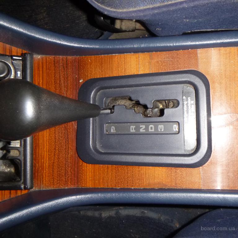

кстати забыл спросить сколько скоростей у меня ?
Количество передач можно посмотреть по рычагу переключения :) следом за D идут цифры, это ограничение переключений, соответственно передач у Вас на 1 больше чем бОльшая цифра :) по картинке на фото их 4, режим 3 не позволяет коробке переключаться выше 3ей, режим 2 - 2й.
