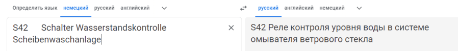

Вот теперь ещё такой вопрос, вроде тоже по электрике, так что напишу опять в этой теме. Имелась ошибка по охлаждайке/омывайке. Почитал, что либо датчики, либо КЗ. Посмотрел рекомендации в Xentry, прозвонил датчики, поплавок в омывайке рабочий, а вот антифриз вообще не звонится. Купил новый датчик, решил поменять сегодня утром. Так как я понятия не имею, как устроена эта система, приготовился дергать датчик, затыкать пальцем дырку, что б не сильно много утекло антифриза и подкидывать новый. Вот тут у меня начались непонятк, из-за чего, собственно, я и пишу тут. Дёрнул датчик, ничего не протекло. Ну ок, решил, что там у него отдельная камера, просто у меня уже такой низкий уровень, что там сухо. Сравнил старый датчик с новым, а они разные. У старого сверху открытое отверстие и внутри 2 проводка, а на новом башка закрыта. У старого снизу есть пластиковая юбка, на новом нет, но новый прекрасно встал вместо старого, защелкнулся и разъем с проводами тоже подходит. Ошибка ушла, что важно! Но я побоялся оставлять его там, вдруг в процессе работы будет течь без этой юбки, поэтому воткнул старый обратно, а новый просто оставил на проводе и прислал на стяжке рядом, чисто что б не было ошибки на приборе, временно.

Что касается датчиков ( на самом деле это "умные"выключатели ) так они в цепи последовательно , поэтому при глюке одного ругается на оба.

Лампочки должны работать только если включена подсветка салона. Именно тогда на них идёт питание 12 вольт. Если подсветка отключена, то напряжение около 10 вольт(не знаю, для чего это сделано). Проблема была в том, что стандартные лампы накаливания, которые стояли с завода, на 10 вольтах не светят, а вот светодиоды новые тускло работают, что и ввело меня в заблуждение, что где-то на линии просадка, потому так тускло.
По датчикам да, про последовательное подключение я знаю, потому и был почти уверен, что все сделал правильно. Но теперь непонятно, как оно вообще работает. Почему камера с датчиком пустая, почему когда датчик вообще не в бачке, он не ругается на уровень антифриза. Я предполагаю, что у меня просто напросто низкий уровень, потому в камере пусто и нерабочий новый датчик, потому и не ругается ?
Но я езжу на небольшие расстояния, машина не перегревается, так что я не могу понять, хватает антифриза или надо долить. Вероятно, там на бачке где-то должен быть уровень, я что-то не догадался посмотреть, вечером гляну.
Ясно. Все проблемы от тюнинга . Что касается датчиков , изучи мат-часть , тема " Датчики и сигналы "
