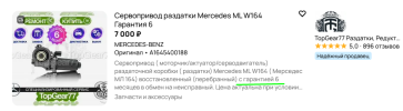

Я на авито машину не продавал . Моторы эти крайне редко умирают . На разборках должны быть .

Это частая проблема. При замене обработать влагооталкивающем средством и герметизировать все)))
