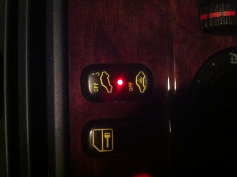

проблема с штатной сигналкой после ремонта ЦЗ

После замены блока управления ЦЗ, появился баг - горит лампочка на кнопке отключения сигнализации при транспортировке. На нажатие - не реагирует.
Что это за фигня и как с ней бороться? Диагностика СТАРом? )
описание, с чего она появилась )

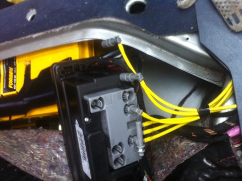

Сдох центральный замок полностью, двери и багажник не открываются и не закрываются. Подголовники не складываются.
Сначала вытащил компрессор из-под заднего сидения — сдернул разъем питания, вставил — нет результата.
Затем полез в предохранители — проверил — работают.
Дальше вариант — проверить все концевики дверей, работают.
Отключил компрессор.
Погуглил проблемы и методы ремонта, а так же стоимость нового и б/у.
Притащил домой, разобрал. Плата целая, только запыленная стертыми щетками моторчика.
Подал на моторчик 12в, нет жизни. Оказалось, щетки развалились, все замкнуло.
Времени было мало, поэтому быстро метнулся на разборку и купил такой же блок за 4000р. С виду замученный жизнью, но по факту — оказался рабочим.
Cама сигналка и объемный датчик работает. орет, гудит, мигает как и раньше, но есть странность - горит лампочка на кнопка отключения сигнализации при транспортировке.

блок прописывать надо.
старом..
старом..
Ну вот, что-то подобное я и подозревал ) Спасибо, проверим эту версию в выходные, а то уж больно бесит эта красная лампочка.
