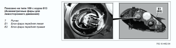

Вот выдержка из сервисной программы, про 169 там только про рычажок!
  • света фар (при поездке в зарубежные страны) переклю...pdf
    643,1 КБ · Просмотры: 470
MaratKa
Большое спасибо, нашел переключатель шторки в глубине фары, снизу отражателя. Выглядит как небольшой язычок с отверстием. Находится не в том месте, что изображено в сервисной программе. Был найден при помощи зеркала из косметички жены, после снятия лампочки. Переключен короткой тонкой отверткой (стоматологический зонд и зеркало будут наиболее удобны).
