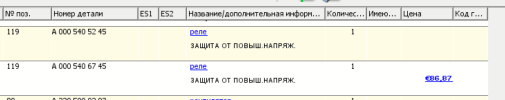

Подскажите номер реле перегрузки … уже столько перемерил …

У меня вот такое реле стоит
На выбор.
Выбора никакого нет.
Правильное реле 67 45 как показано выше.
реле 52 45 было заменено заводом на 67 45 из-за проблем с качеством.
Номера на выбор означают только лишь разных производителей . Не путать с заменой номера детали и не обязательно из за проблем с качеством . Например в связи со сменой поставщика.

Я в курсе про разных производителей по некоторым позициям.
Но в данном случае замена номера была не просто так.

Собственно я лично в 2009 году передвигался на машине отца Е220 и имел проблему, когда автомобиль мог не завестись (например на заправке). При этом где-то годом ранее родное реле 52 45 разбиралось и пропаливалось.
Замена реле на 67 45 решила проблему.

Самый простой способ -прикрутить к ЕПЦ прайс лист. Если цены нет - значит не актуален номер)
То же вариант. Только какой последний прайс можно было прикрутить и в каком году . Поделитесь информацией.
