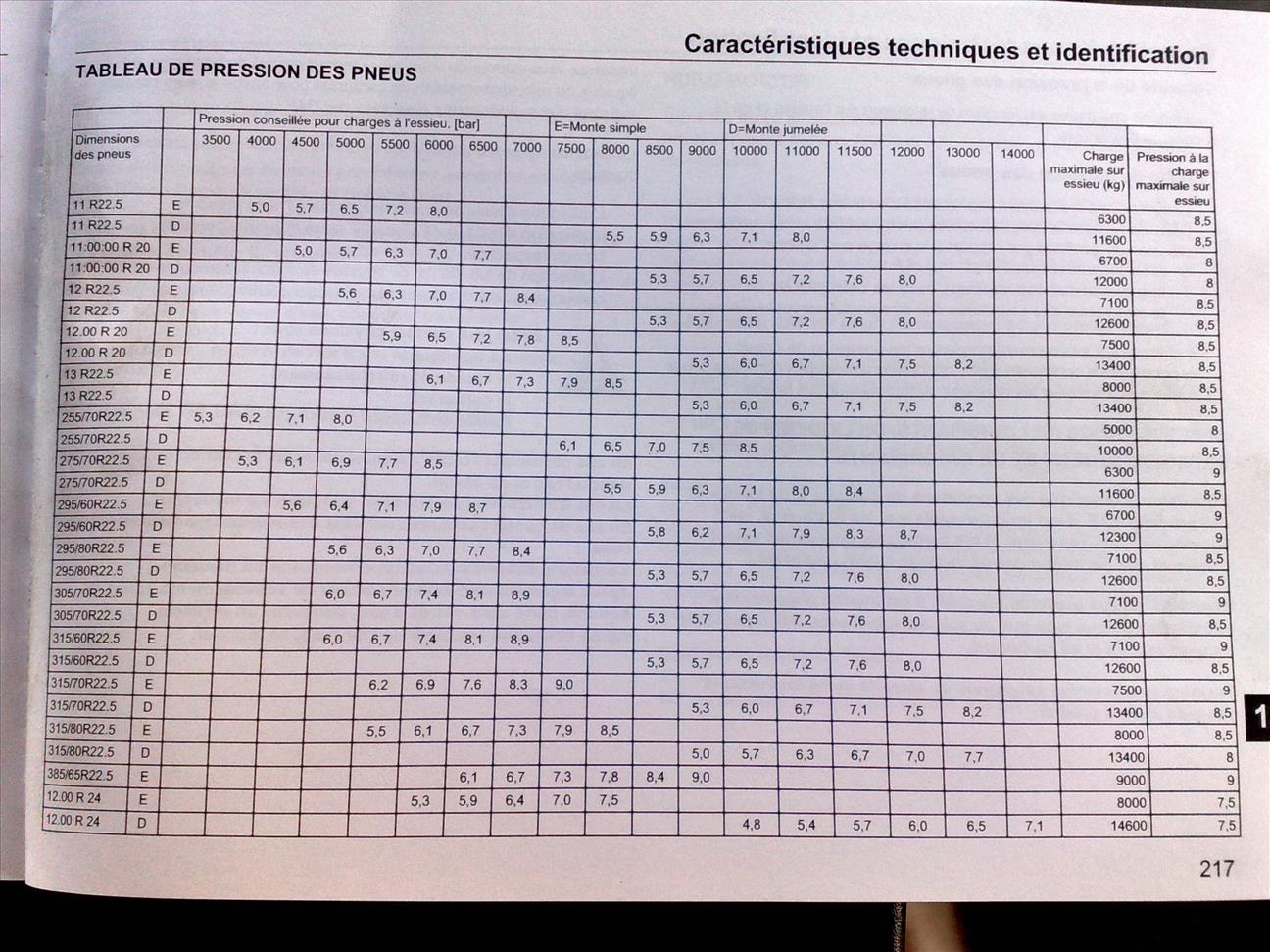

davlenie-v-inomarochnyx-kolesax-jpg.2004
Вот. Просто для примера, поскольку именно эти цифры вам ни к чему.
Я фотографировал страницу из мануала DAF, только ту, где была нужная мне размерность. Ищите, вы обязательно найдете то, что нужно именно вам.

Облегчу вам задачу. Данная таблица нашлась в этом мануале:
2018_05_25_IMG_0978 (Copy).JPG 2018_05_25_IMG_0976 (Copy).JPG 2018_05_25_IMG_0977 (Copy).JPG

я поднимал эту тему пол года назад,именно на этот размер,сошлись к тому перед 7.0-7.2 ,зад 7,2 -7.5
Petrovich65
287
25
ЗиЛ-4331.
Водитель
Перекачиваете. И сильно.
Перекачивать от номинала имеет смысл только при систематических перегрузах. Тем больше, чем больше перегруз.
Посмотрите же таблицу, даже для более тяжелых и грузоподьемных вариантов таких давлений и близко нет.
Хозяин - барин.
Конечно, недокачать - всегда хуже, чем перекачать.
