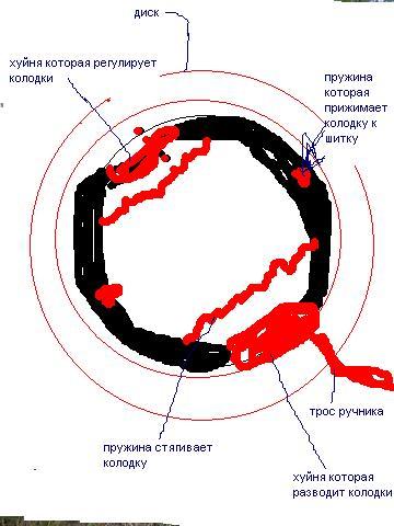

http://content.foto.mail.ru/inbox/xep_c_caxapom/_myphoto/i-773.jpg
примерно стоят вот так!

Будешь делать,старайся все по книжке расположить,а то там пружина верхняя не симметрична,и особое внимание обрати на прорези,куда пружинные фиксаторы вставляются и поворачиваються.Если они подгнили и там не за что цеплять надо менять щиток.И не старайся колодки по максимуму близко к барабану подвести,лучше чуть слабины дай,а то могут пружинные фиксаторы щелкать-очень неприятно при езде.Сам неделю с колодками ручника мучился:icon_exclaim:
