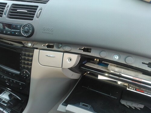

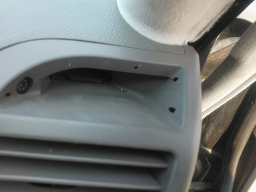

1 первым делом, необходимо снять деревянную вставку, слегка потянув тот край, что находится ближе к рулевой колонке , на себя, а потом сдвигая всю вставку вправо
http://fotki.yandex.ru/users/apponent/view/499506/

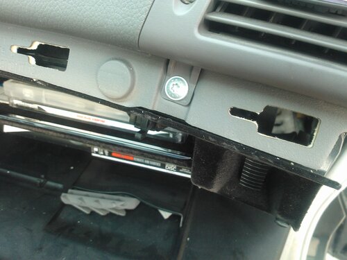

для этого в панеле предусмотренны специальные окна
http://fotki.yandex.ru/users/apponent/view/499505/
http://fotki.yandex.ru/users/apponent/view/499507/

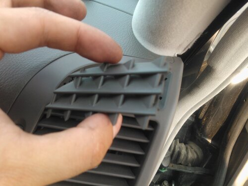

потом из воздуховода аккуратно достаем верхнюю часть решётки обдува, помогая тонкими отвертками
http://fotki.yandex.ru/users/apponent/view/499508/

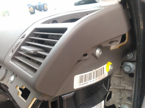

Так же отвертками снимаем торцевую заглушку панели

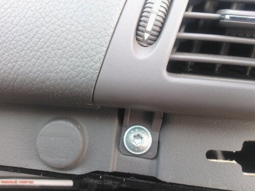

Теперь мы видим все три крепящих болта
http://fotki.yandex.ru/users/apponent/view/499510/
http://fotki.yandex.ru/users/apponent/view/499509/
http://fotki.yandex.ru/users/apponent/view/499511/

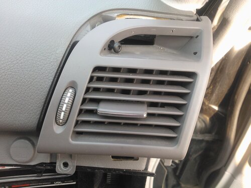

отворачиваем их и
http://fotki.yandex.ru/users/apponent/view/499512/
легким движением руки, решётка воздуховода достаётся.
