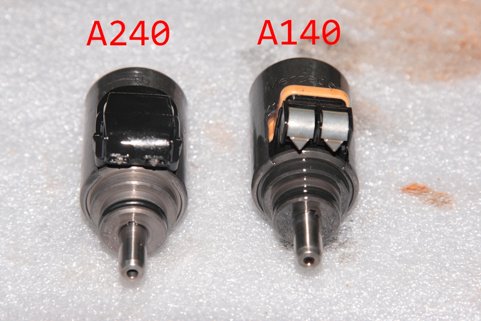

Добрый день!
Коробка 722.695
w204 WDD2040411F011312
c 200 2007 г/в.
В поиске нашел информацию, что на гидроблоке стоят 6 соленоидов - три одного вида, два второго вида и один третьего вида. За блокировку гидротрансформатора отвечает тот, который один третьего вида. Нужен тот, который один третьего вида.
Нашел два номера детали A1402770435 и A2402701700. Деталь под номером A1402770435 вроде как устаревшая, а деталь под номером A2402701700 нового образца.
Информации по замене в АКПП 722.695 на w204 в поиске не нашел. На других моделях авто с коробкой 722.6 люди ставили A2402701700.
Подскажите, пожалуйста как узнать какой номер соленоида гидроблока АКПП подходит к данной коробке?
A1402770435 - Клапан который ставится 1
Замен у него нет!
Где вы вообще нашли такой номер???
Нет такого по ЕРС
На сайте официалов пробейте, там есть! А вот A1402770435 не бьется!

Как не бьется?
А это? По его вину кстати

Да кстате в оффлайн прайслисте A240 есть, а вот в ЕРС в поиске не пробивается!
Вот еще проверьте A2115450404 7241, и по ЕРС бьется, и ценник есть, а по факту диллер сообщил что снято с производства и более не поставляется, и это было в феврале сего года!
