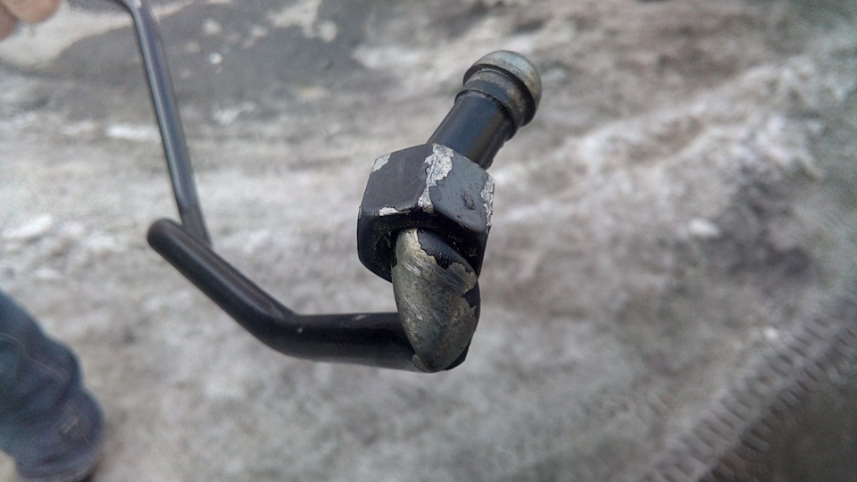

Всем привет! WDB1681311J861972 Случилась беда. Т.к. я приступил к замене К1, то, по неосторожности, напрочь свернул верхнюю трубку от АКПП до радиатора охлаждения. Именно напрочь. Вопрос! Как исправить? Ждать месяц с разборки - не вариант, т.к. бокс, где ремонтируется авто - арендуется. Есть ли аналоги? Можно ли заменить на резинвый шланг? Так же интересует нумер оригинальной детали. За ранее спасибо.

@bigat69, Это легко, когда есть подручные средства. А когда ничего нет и единственный автомагазин в городе - не так то просто. Вот и спрашиваю, есть ли альтернатива в виде резинового шланга. Можно ли посадить именно на резиновый шланг?

Не, я думаю, не получиться. Скрутка как раз на изгибе. Лопнет однозначно ((

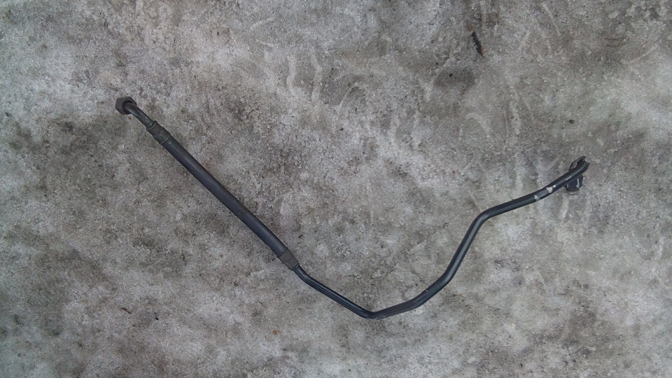

А с другой стороны что? Резиновый шланг или что?Я смотрел на схеме,каталог бьет как нового образца пошел с вторым концом резиновая иде.
7.364
599
Раньше вроде раздельно продавался резиновый и трубка.А сейчас в сборе резиновая к радиатору и алюминиеваяк акпп вместе.

Да, на другом конце резиновый шланг. По артикулу бьется масляный шланг. В нашем случае, это не шланг, а магистраль. Еще 3 косаря? Уже не потяну. И так больше 30к на замену К1 вложено. Надо думать по дешевле. На другом форуме предложили фитинг поставить. Я говорю, что скрутка случилась именно на сгибе и туда это соединение не поставить.
