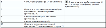

Летом их обслуживал, новую смазку насыпал, трипоидам одну, подшипникам другую. Резинки новые поставил. Зачем на них грешить!
А подшипники и шруз на свои места поставили?В «букваре» написано что это очень важно!
