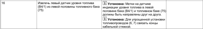

Спасибо, по данному видео ставил насос и фильтр, да вот проблема в том, что в стороне куда сам насос ставится, нету меток на баке, я у себя не нашёл, в стороне для фильтра были метки, там все четко поставил, отсюда имею сомнение, что насос не правильно поставил, но опять же вопрос, почему иногда нормально работает, а иногда отрубается показание? На глазах падает уровень и уходит в обрыв, причём всегда на разном уровне бензина. Если будет фотка, как именно ставить бензонасос, буду премного благодарен !

  • Топливный насос и датчик уровня топлива снять, установить.pdf
    157,3 КБ · Просмотры: 6
