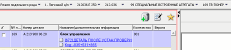

Нашел документ по замене тюнера и перепиновке. Из него следует, что раз не указана замена усилителей антенн - значит они остаются прежними?
Также помог скрин, где сказано о невозможности совмещения нового тюнера с DAB.
Получается либо ТВ, либо DAB? Или же можно скрестить с DAB дорестовым, где под него был отдельный блок в левом заднем крыле?
