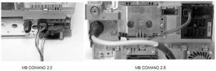

Подскажите пожалуйста,можно ли доустановить к данному команду:COMAND 2.5-E неоригинальный(но для МБ) тв-тюнер с видео входами?У меня двд подключен через merv-5,а хотелось бы и камеру.Сколько это стоит?Как приобрести?Как устанавливать?

да есть такие тюнера,, ABSOLUT MB.существует две модификации,различия только в комплектности поставке,для командов 2.0 или 2.5,тюнер имеет два аудиовидео входа,подключается на штекерном уровне,и позволяет управлять собой непосредственео с команда,,но для того чтоб коректно поставить камеру заднего вида он не подойдет ,для того чтоб камера включалась автаматически при задней передачи и из любого режима команда ,предется делать отдельный видеовход...если подробнее проще позвонить
я в курсе о том что у АБСОЛЮТ есть такие тюнера,вот только я предположил что тебя интересует не вчерашний день а сегодняшний и завтрашний,а это значит что надо устанавливать цифровой тв тюнер ...
Вот с помощью такого интерфейса можно подключить и тв тюнер и DVD player к команду.И управлять ими с штатных кнопок.И вход для задней камеры еще имеется

Virj, а про интерфейс мона поподробней,зарание спасибо,...интерфейс реально работает?на практике пробовал? скока стоит?он расчитан на один аудивидео вхон,или предусмотрен камутатор?, вход камеры работает во всех режимах или только когда включен режим TV????
