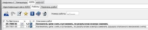

Я честно даже и не знаю. Мастер посмотрел сказал надо менять уплотнительное кольцо натяжителя т к проходит масло. по ремонту на его замену положено 1,2 нормочаса. Визуально как выглядит не знаю.

хочу просто сам купить а не через сервис
Если бежит между блоком и натяжителем, то №128, если из под болта в конце натяжителя №137 - оба копейки стоят, в районе $1.
Сальник №398.

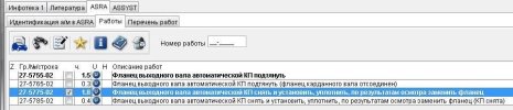

А как он этот фланец выглядит?
Взято из ASRA:
    166,4 КБ · Просмотры: 426

У меня 722.5 или это без разницы?
AleX-Trail
10.966
4.440
GLK 220
Фланец э это поз. 409 , осмотреть фланец на предмет наличия фаски от сальника, при наличии данной фаски замена сальника проблему не решит, если только сальник установить не в место.
