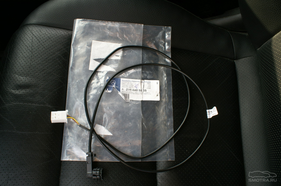

кто знает какая разница в этих кабелях A2104405005 и A203440180​8 хочу поставить себе и не знаю какой заказывать на WDB2030461A761206

да, я себе именно его и поставил (A 203 440 18 08)!!!!!
он точно такой же как и этот (тока возможно у них длинна разная)
я себе тоже купил А 203 440 18 08, в цене он 750 руб против 1500руб (A 210 440 50 05), они совершенно одинаковые в разъемах SAM_0051.JPG
