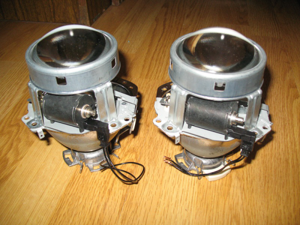

Ставил такие линзы вместо штатных с пропавшим отражателем))поколхозил малость,средняя пластина разная,шуруповертом 3 минуты и готово,светят супер.
вышли в 5000руб,все делал сам,результатом мегадоволен,ибо новые фары в 12 раз больше стоят)
