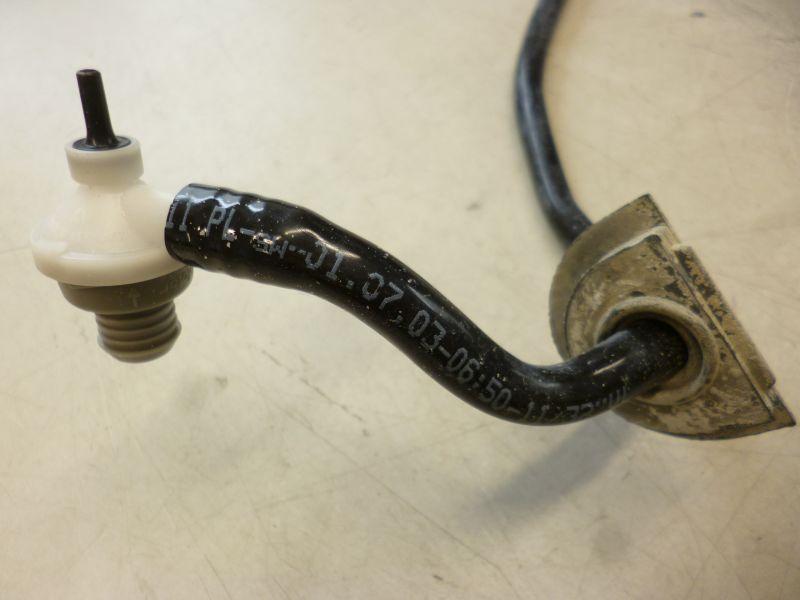

проблема в следующем.
если на улице прохладно то посторонних звуков не каких ,но если на улице жарко в районе педали тормоза при нажатии писк.если педаль нажата и держать звуков нет ,но если отпускаю педаль то слышна утечка или может всасывание воздуха . при этом тормоза работают абсолютно нормально . что Вакуумный усилитель тормозов менять или есть какие то еще
варианты ,к примеру этот клапан колбасит

так проверь работу этого клапана

подскажите как его вытащить не чего не угробив,а то он сидит в резинке очень плотно

побрызгайте на него WD-40 и аккуратно при помощи отвертки или клипсодера вытаскивайте
