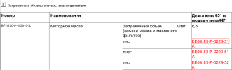

    176,9 KB · Просмотры: 57
Ну на ашке тож двигатель рено, но масло там 229.51 - 229.52.
На v классах с реновским мотором - 228.51 вроде. Они там сами уже запутались и людей путают
