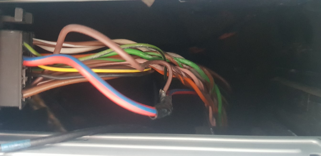

Здравия всем, приобрел сие чудо WDB2030421F341329 с магнитолой keenwood kmm103
не выключалась после извлечения ключа, залез а там вот такая порнография.
коричневый провод запитан от красно-синего (постоянный плюс). Я пытался найти непостоянный плюс как в W202, но не срослось, не нашел. Основной вопрос вот в чем, есть ли на данном авто непостоянный плюс на аудиосистему?
И несколько вопросов по аудиосистеме в общем. Где можно посмотреть что стояло с завода? Сколько колонок в машине? У меня есть мнение что колонки в задней полке у меня нет.
Можно ли установить сюда Kommand A2038707389 без переделок или надо покупать дополнительные косы и блоки управления?
Или не заморачиваться и взять второй плюс от прикуривателя?
Спасибо заранее.

C завода магнитолы не было,только 6-ть динамиков по одной в каждой двери и по одной пищалки в передних, другими словами подготовка под установку магнитолы!
Без переделок команд не установить, нужна другая проводка и блоки, и A2038707389 это не команд, это AUDIO 20.
Собственно варианта два или купить б/у оригинальную (не забыть стребовать с продавца код от нее) она будет выключаться когда ключ вынимаешь, и также нажатием на вкл, ее можно включить уже без ключа.
И второй самый простой как вы и говорите, взять плюс от прикуривателя.
Может кто еще чего подскажет :)
