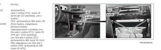

Дорогие спецы мерсоводы, у меня возникла такая пироблема и не знаю как справится, в моем мурзике w-211, е-240 2003 г.в. в магнитоле (помоему АПС 20, диск и приемник, ну и телефон соответственно) застрял диск и не подает никаких признаков жизни, сначала магнитола его пыталась "выплюнуть" потом все затихло и она (магнитола) остановилась на одном треке и из-за этого не открывается полка снизу, подскажите как вытащить диск? не хотелось бы снимать магнитолу да и спецов нет, до города (Волгоград) 350 км. помогите кто может советом. Заранее благодарен за помощь!:ny_sanki::D Ответ можнонаправить на электронку karpec79@mail.ru
радио снимать и в ремонт...
    87,4 KB · Просмотры: 468
большое спасибо, если можно по подробнее как этуштуку снять, на рисунке не совсем понятно:)
Что бы долго не обьяснять посмотри вот это http://youtube.com/watch?v=tTMLAeoud94&feature=related правда там не всё после того как вынешь пепельницу увидишь снизу CD ченжера два болта открутив их вынешь ченжер на себя . и увидешь на комманде снизу два винта откутишь их (они не вынимаются) Комманд на салазках взявшись с низу ты его ватянишь. Да и еще тебе не надо полность с рычага АКПП снимать накладку как на видео просто повернёшь её в бок что бы не мешалась
виталий022 я хотел снять свою Аудио 20, открутил и внизу и вверху... Тянул и нефига не вынул вроде как-то шатаеть но не смог я ее вынуть.... Все скрутил назад..
Может ты не до конца винт какой ни будь открутил. Вообще он должен легко выниматься.
виталий022 не знаю долго дергал и так и сяк! Все открутил! даже верхнее дерево! Ну не буду я центральные воздуховоды снимать!
да нет их и не надо так же как и не надо было снимать верхнее дерево. Даже не знаю что тебе подсказать
виталий022, та что подсказывать! Буду разбирать теперь (а это не скоро) из зеркальцем посмотрю что там держит!

нет там никаких винтов, саму магнитолу держат усики, можно либо спецключи искать, либо повозившись вытащить отверткой, шурупы есть только на нижней полке
karpec79
karpec79 вот видишь, отверткой надо или спецключами! Я ж то и думаю что-то ее держит!

Уважаемый perunov31 не парьтесь, загоните к любому рукастому парню, который занимается ремонтом иномарок и он ее снимет, там очень не удобно подлазить, а мне её сняли и поставили за 100 рублей, так что скамому корячится смысла особого нет! К стати, там есть штопорное кольцо, как только вы его подденете отверткой магнитола выйдет. Был искренне удивлен, но магнитола произведена в Болгарии!
karpec79 виталий022 да дурак я. Скоко всего перебирал и снимал на машинах. А тут. Я знал если узнаю то буду дураком. Вчера полез попробывать и все получилось (ну немец красавец так сделал). Я просто винты магнитолы самой, что остаються как бы в ней. не до конца откручивал. Я открутил их оборотов 7-8 вроде смотрю спали. ну думаю все... а их нужно оборотов 25 откручивать пока уже он и перестанет откручиваться. Так все просто сделано! Я не знаю че я так ступил. Ну бывает.
