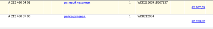

Помогите разобраться, есть ли в машине параметрическое управление.
W212 рестайл АМГ пакет. По вин показывает только опцию 211, то есть руль обычный электроусилитель. Но если смотреть по схеме автодок, то стоит клапан параметрического управления.
Вин WDD2120341B207137
В Гугле искал, нигде нет внятного ответа. Понимаю что по опция у меня его нет, но встречаются версии, что АМГ пакет включает в себя параметрический руль
Разобрался. Так и есть
Нигде не форумах это не раскрыто было
Вот документ, который выше написали, в нем все по полочкам.
я вот возьму и сейчас еще сомнений добавлю.
документ для а\м до 2014 модельного года, у вас какой год?))))

Хоть стало окончательно понятно. А то везде по незнанию код 213 позиционируют как нечто более технологичное чем 211
