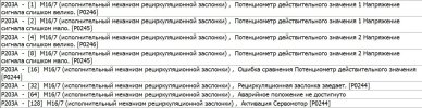

Вы противоречите самому себе!
Говорите что ошибки после замены заслонки не было! А как же ошибка Р203А??
Кстати вторая ошибка так же связана с заслонкой!
Так что разбирайтесь с заслонкой!

Спасибо! С вакуумным компрессором, Вы первый человек, от которого я услышал объективный ответ. Надо поискать где крепление к корректору фар, так как прошлый хозяин немного ударил ее "лицом".
Но по теории вероятности 3 заслонки которые я купил и 1 которая у меня стояла, не могут быть нерабочими! Где еще искать проблему? мозги? Провода от ЭБУ до фишки заслонки прозваниваются. Дело в том, что раньше загорался ЧЕК, который сейчас не горит. А могли в этой ситуации забыть адаптировать заслонку?
