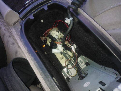

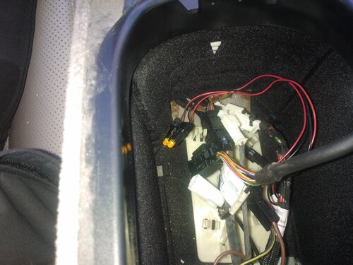

Вобщем почитал форум и решил сам поковырять , вытащил телефон с потрохами, предохран в багажнике слева под номером 6 , вставил и все заработало. Потом опять зависло. Потискал я провода под телефонным блоком и все опять заработало, видимо дело там. Сразу же родился вопрос, что за диоды загораются после запуска двигателя( на фото) и валяются под блоком телефона

....Сразу же родился вопрос, что за диоды загораются после запуска двигателя( на фото) и валяются под блоком телефона
диоды, это подсветка ящика, не валяться они должны, а должны быть установлены в задней стенке по обе стороны ....спрашивайте у того "криворучки", кто там ковырял и их на свое место не поставил!!!! ...заодно u подскажет что оно ...наковыряло с телефоном ;)
...не помешает "золоторукого" хорошо попытать, ...расскажет где еще "золотые" ручки побывали, Вам наверняка пригодится ;)

"Золоторучка" живет в Питере, а я на Урале, так что не попытать мне его, другому наверно кому-нибудь уже ковыряет. А вот мне бы совет про диоды пригодился, не нашел я отверстий в задней стенке и вообще в стенках телефонного ящика....
