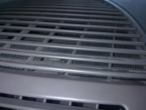

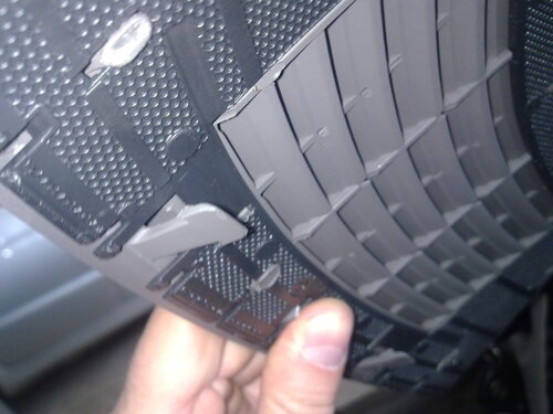

1 необходимо нажать на клипсы, фиксируещие движение решётки (одновременно на обе) сверху вниз.

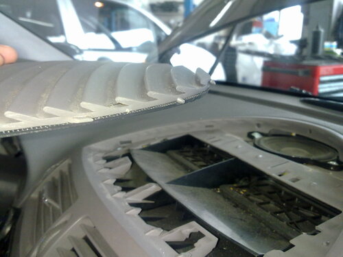

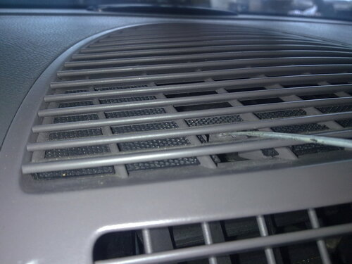

2 акуратно потюнуть решётку на себя (можно помочь тонкой отверткой с передней части(ближе к стеклу) как бы вставляя клин
http://fotki.yandex.ru/users/apponent/view/460685/

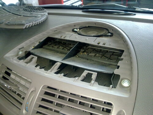

3 решётка съедет с боковых направляющих
http://fotki.yandex.ru/users/apponent/view/460686/

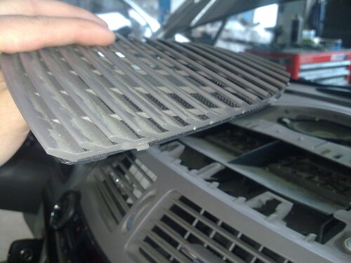

4 все, она снята
http://fotki.yandex.ru/users/apponent/view/460687/
http://fotki.yandex.ru/users/apponent/view/460688/
