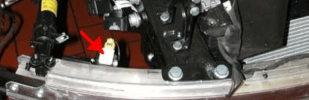

На усилителе переднего, бампера под фарой, в него желтый штекер вставлен и два провода коричневый и желто-синий
Большое спасибо друг, выручил а то не могу все найти, если не трудно можно узнать еще номер этого датчика?
