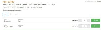

сегодня открыл заказ наряд от прошлого владельца, а там масло залито febi mb236.15 33889, акпп слегка пинается, я так понял накосячили?
что делать в данной ситуации... изучая форумы так понял должно быть 236.14? Или ездить как есть?)

сегодня открыл заказ наряд от прошлого владельца, а там масло залито febi mb236.15 33889, кто делал, там ясно сказано для акпп, выпушенных после 06 2010?
    25,2 КБ · Просмотры: 272
