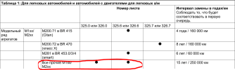

Зная лист допуска технических жидкостей заходите на сайт - тыкнуть --> MERCEDES снизу нажимаете 1539006046198.png
и на открывшейся странице выбирает его, будет полный список допущенных жидкостей!
