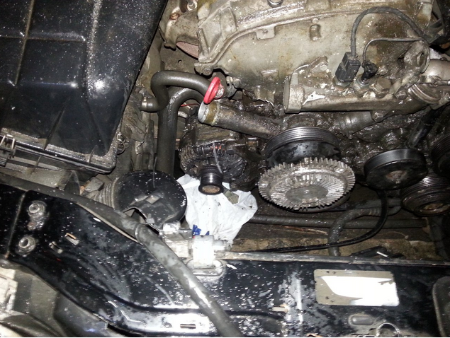

На ремень и ролики стал литься антифриз,как выяснилось это оказалась помпа. Почитав различные инструкции было решено поменять самому, так как предыдущий автомобиль тоже сам ремонтировал. Купил ключ на 36, обточил. Теперь проблема заключается в том, что ни как не могу зафиксировать ролик. Читал что зажимают ремень,но мне не помогло, ролик все равно прокручивается. Может кто нибудь что нибудь порекомендует?
Вот фото :
Вот фото :
![7d3eadacd3fc6257dd678eb715ded30f.png](/proxy.php?image=http%3A%2F%2Fi.gyazo.com%2F7d3eadacd3fc6257dd678eb715ded30f.png&hash=448e8f9c00467646c6f2084d4087a030)
