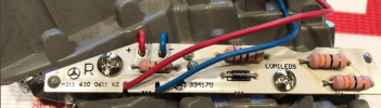

Вопрос такой, кто сталкивался с заменой плат задних фонарей на рестайлинговые авангардные (т.е. с диодами) - проблема в том, что каталог упорно сообщает, что платы для авангарда существуют только дного типа A 211 820 04 77 + A 211 820 03 77 (левая и правая).
Поэтому кто может подсказать есть ли отличие у рестайлинговой и дорестайлинговой платы авангард или они одинаковые и идут под этими номерами?
Ребята с соседних форумов пишут что фонари одинаковые, ошибок не будет.

а теперь сначала! что за вопрос? судя по нему, Вы ходите в фонари CLASSIC/ELEGANCE до 07 г.в. поставить плату AVANTGARDE после 07г.в! бред! бессмысленный!
может Вы все таки хотите поменять дорестайловые фонари CLASSIC/ELEGANCE на рестайловые AVANTGARDE? тогда другое дело! фонари меняются в сборе! одни купил поставил, вторые снял продал! возможно (не факт) что придется перепрограммировать задний САМ модуль, чтобы он знал про диодные фонари, но скорее всего что не придется. а так никаких проблем, главное не создавать самому себе трудности, все гораздо проще! :D

А как фонари со светодиодами могут работать корректно, разве блок SAM не надо менять? Они ведь иначе управляются, а в цепях контролируется ток нагрузки для индикации справности, он тоже другой у фонарей со светодиодами.
Я бы схему сравнил для начала...

При замене фонарей classic/elegans на avangard, меняется кодировка в заднем SAM, и прекращается контроль за лампами стоп сигналов, в которых у авангарда диоды!
Фишки-то одинаковые, а вот распиновка проводов вроде другая, надо смотреть схемы и сравнивать

Отключение меньшее из бед, управлять то он сможет светодиодными фонарями? Я и говорю надо схему сравнить для начала.
Может, конечно вы наизусть знаете отличия, где драйверы расположены, распиновка и т.п., расскажите. А то я тоже думал не махнуть ли задние фонари на полностью светодиодные;) Схемы нет под рукой. Интересно услышать тех, кто уже менял.
Уже вижу, а что на счёт фишек (коннекторов), они одинаковые, я вообще не могу найти проводки этой по отдельности! Мне кто-то сказал что там разные фишки идут, а я ищу ищу тупо 0 информации
По схеме вроде одинаково там все и фишки и распиновка
Я в WISe посмотрел! pe54.21-p-2108-97da
и по своей по 63, схема одна.
Я в симуляторе заднего САМа поковырялся! В принципе там можно выбрать параметр Элеганс и потом поковыряться с лампами
А на хрена? Ставишь авангард, и всё работает! Ну я имею ввиду оригинальные фонари, где диодные только стопы. Даже диодный блок на доресте и ресте один.
