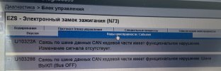

По диагностике выдал ошибки Кан в блоке ezs

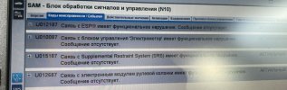

Sam ошибка висит клемма 54 не достоверно
C107d86
В замке зажигания
U10322a
U103288
