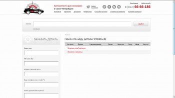

99941630 Завышение размера [мм]: 0,5
? болта [мм]: 30
Длина болта [мм]: 66
номер компонента: 62407
номер компонента: 62408
номер компонента: 62409
Количество: 3
Номер продукции: 083092
? отверстия [мм]: 83,5
Степень сжатия (компрессии) [мм]: 45,65
Длина [м]: 71,65
Глубина вогнутости 1 [мм]: 14,65
Диаметр вогнутости [мм]: 43,4

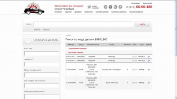

Поршень KOLBENSCHMIDT На дизель все можно найти если нужно это не бензиновые зажигалки одноразовые
pavel0861
410
76
W202 C230 (продан)
W211 E240 2004 год
Автомеханик Mercedes-Benz
По вашей ссылке поршней ремонтного размера нет:
В то же время, поршни номинального размера - в наличии:
СЕРГЕЙ212
810
144
WDD212003 WDB211008
а вам что нужно что бы все было в наличии, есть парт номер значит есть деталь а где и как покупать вопрос второй Производитель Артикул Фото Описание Срок Склад Отказ Нал. Мин. Цена
Запрошенный артикул
Kolbenschmidt 99941630 Поршень 13 / 59 ATEM 6 19666 р. Добавить в корзину! склад в Ставрополе
11.441
