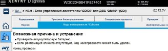

Пропадает тяга, горит чек. Ошибка по крутящему моменту. Помогите.

Ну почитать ошибки не проблема!
А вот поработать с ними видимо не судьба!

У меня первый мерседес, пока не совсем ещё с программой разобрался))
Slndom
17
Ну и других кодов неисправностей нет.
После чип тюнинга появилось, но как-то не сразу, может в этом причина
Slndom
17
Да и проявляется на скорости больше 120км/ч, именно чек и куча ошибок, по стабилизации, абс и т.д.. Глушишь, заводишь и норм, чек при следующем старте двигателя гаснет.

Ну так по задавайте вопросы узбекам от чиптюнинга. Откатите прошивку блока на сток и будет вам счастье. ОМ 651 очень надежный мотор.

Добрый день, прошивку вернул родную но проблема осталась, только теперь по системе esp, что это может быть? Подскажите пожалуйста.

После прошивки всегда ошибки по связи т.к. блок " отчаливает " , ресетится. Это нормально. Подотрите и заново опросите.

дело в том, что ошибка была по двигателю, она ушла но симптомы те же, на скорости двигло уходит в аварийный режим на панели гирлянда, глушишь заводишь поехал дальше можно по всякому ехать симптомы проявляются рондомно, одно заметил чем больше нагрузка на мотор тем больше шансов, в горку на разгон в машине 5 человек, точно будет аварийный режим на скорости примерно 120 км/ч, уже не знаю куда смотреть

Патрубки от интеркуллера снять ! и осмотреть на предмет повреждений.
